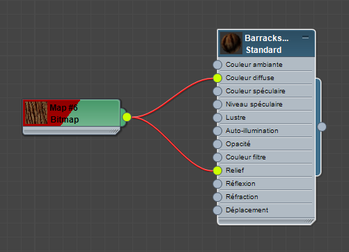

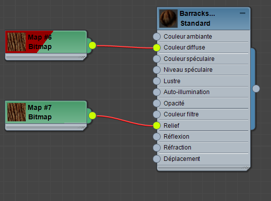

Un matériau doté d'une map pour la couleur diffuse et un autre en tant que map Relief.
Un matériau doté d'une seule map, utilisé pour la couleur diffuse et les maps Relief

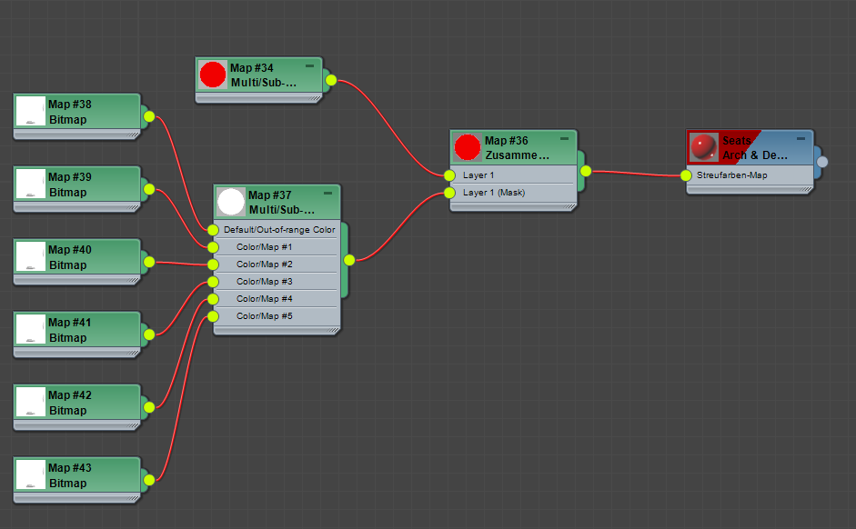

Certaines maps en combinent d'autres et certains matériaux peuvent combiner des sous-matériaux, de sorte qu'une arborescence de matériaux peut comporter plus de deux niveaux.
Une arborescence à quatre niveaux utilisant des multi/sous-maps et une map Composite
