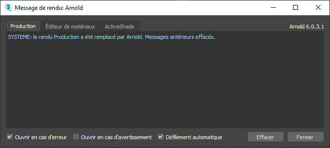

La fenêtre de message de rendu affiche les erreurs et les autres messages de certains rendus (sauf pour le rendu Rendu lignes de balayage par défaut).
Exemple de fenêtre de message de rendu
Trois champs d'état apparaissent au-dessus de la zone de messages, sur le côté droit de la fenêtre :
[Rendu et version]Affiche le rendu courant et son numéro de version détaillé.
Nbr. de processeursindique le nombre de processeurs utilisés.
Nbr. de files Indique le nombre de files en cours de rendu.
En outre, la zone de message est répartie sur trois onglets (pour plus d'informations sur les différences entre les rendus Production, Editeur de matériaux et ActiveShade) :
ProductionAffiche les messages du rendu Production.
Editeur de matériaux affiche les messages du rendu Editeur de matériaux
Rendu interactif affiche les messages d'outil de rendu ActiveShade.
- Ouvrir en cas d'erreur
La fenêtre de message de rendu s'affiche lorsque le rendu enregistre un message d'erreur. Cette option est activée par défaut.
Elle est identique à la préférence de rendu Ouvrir la fenêtre de messages en cas d'erreur. 3ds Max synchronise l'état de ces deux bascules.
- Ouvrir en cas d'avertissement
- La fenêtre de message de rendu s'affiche si un avertissement se produit.
- Défilement automatique
- Cette option fait défiler automatiquement la fenêtre des messages d'erreur jusqu'en bas. Valeur par défaut : activé.
- Si la fenêtre contient plusieurs messages, désactivez le défilement automatique pour faire défiler manuellement et lire les messages.
- Effacer
Efface tous les messages affichés dans la zone de messages.
Remarque : Vos paramètres ne sont pas spécifiques à la scène. Ils sont transférés vers la prochaine session.
