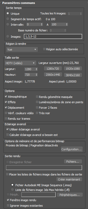

Panneau déroulant Paramètres communs (boîte de dialogue Configuration du rendu)
Le panneau déroulant Paramètres communs définit les paramètres communs à tous les rendus.
