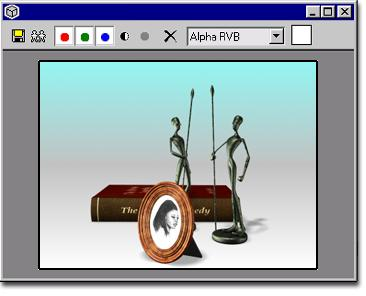

Vue
(valeur par défaut) Effectue un rendu de la fenêtre active.

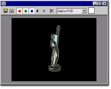

Sélection
Effectue le rendu du ou des objets actuellement sélectionnés. Le rendu d'une sélection avec le rendu lignes de balayage ne modifie pas le reste de la Fenêtre image rendu.
Conseil : Le rendu Sélection génère le rendu de la sélection en isolement, sans aucune contribution de la part du reste de la scène comme les ombres, les réflexions, etc.

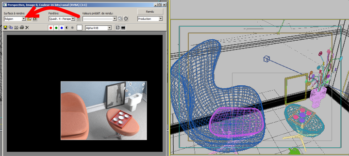

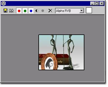

Région
Génère le rendu d'une région rectangulaire dans la fenêtre active. L'utilisation de cette option permet de laisser le reste de la Fenêtre image rendu intact, à l'exception du cas de rendu d'une animation où la fenêtre est tout d'abord effacée. Utilisez l'option Région lorsque vous devez tester le rendu d'une partie de la scène.
Lorsque vous sélectionnez Région dans la liste Région à rendre, la commande Editer région est activée. Ceci entraîne l'affichage d'une version éditable à la fois dans la Fenêtre image rendu et dans la fenêtre active. Pour déplacer la région ou modifier sa taille, déplacez la boîte de la région ou ses poignées, respectivement. Si vous désactivez l'option Editer région, la région reste visible dans la Fenêtre image rendu, mais n'est plus éditable. Pour définir automatiquement la région sur la sélection courante, vous pouvez également activer l'option Région auto sélectionnée.
Conseil : Pour supprimer une image existante de la fenêtre, utilisez le bouton Effacer avant la génération du rendu.
Remarque : Le rendu de région est utilisé pour créer comme un rendu brouillon d'une zone sélectionnée. Ainsi, le rendu de région n'utilise qu'un filtre de zone pour l'anti-crénelage, quel que soit le type d'anti-crénelage sélectionné dans la boîte de dialogue Configuration du rendu.

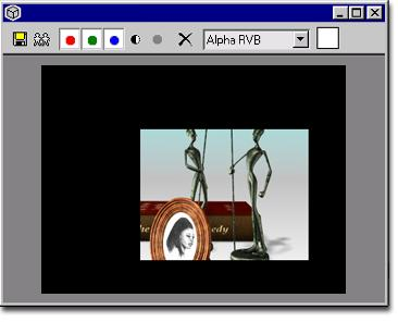

Découpe
Vous permet de spécifier la taille de l'image de sortie en utilisant la même boîte de région que celle apparaissant pour l'option Région.
Après avoir sélectionné Découpe dans la liste Région à rendre, activez Editer région pour faire apparaître une région de rendu rectangulaire dans la fenêtre active. Pour déplacer la région ou modifier sa taille, déplacez la boîte de la région ou ses poignées, respectivement. Pour définir automatiquement la région sur la sélection courante, vous pouvez également activer l'option Région auto sélectionnée.

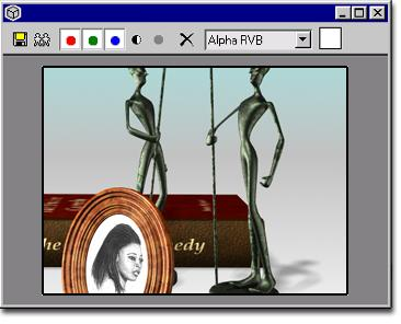

Agrandissement
Effectue le rendu d'une région dans la fenêtre active et l'agrandit de sorte qu'il remplisse l'écran.
Après avoir sélectionné Agrandissement dans la liste Région à rendre, activez Editer région pour faire apparaître une région de rendu rectangulaire dans la fenêtre active. Pour déplacer la région ou modifier sa taille, déplacez la boîte de la région ou ses poignées, respectivement. Pour définir automatiquement la région agrandie sur la sélection courante, vous pouvez également activer l'option Région auto sélectionnée.
