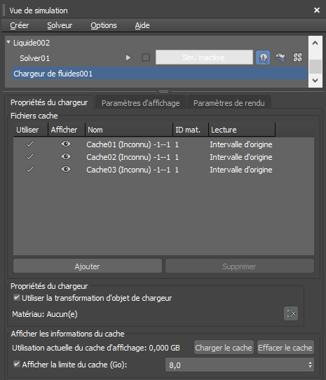

Utilisez le groupe de fonctions Propriétés du chargeur pour modifier les paramètres de tout objet Chargeur de fluides existant.
Cliquez avec le bouton droit de la souris sur une entrée pour ouvrir le menu.
| Intervalle d'origine | Utilise l'intervalle d'images d'origine. |
| Début personnalisé | Permet de définir une première image personnalisée. |
| Intervalle personnalisé | Permet de définir un intervalle personnalisé. Si vous définissez un intervalle plus court que l'intervalle d'origine, la simulation s'accélère ; si vous définissez un intervalle plus long, elle ralentit. Notez que certaines images peuvent disparaître si vous ralentissez la simulation, en raison d'erreurs d'interpolation. |
| Graphe de lecture | Permet de définir l'image de cache lue à tout instant. Par exemple, si vous enregistrez un cache entre les images 0 et 100 et que vous désirez ensuite les lire deux fois plus vite en avant puis en arrière, sélectionnez cette option, activez Clé auto, définissez le paramètre Image sur 0 pour l'image 0, sur 100 pour l'image 50, puis à nouveau sur 0 pour l'image 100. Dans la vue piste, la courbe fonction montre comment le cache est lu. |
