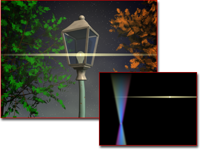

L’effet Bande correspond à une large bande qui traverse le centre de l'objet source. Dans les prises de vue réelles, cet effet est produit lorsque des objectifs anamorphiques sont utilisés pour filmer une scène.
Ajout d'une bande à la lumière

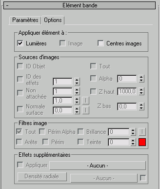

Interface
Panneau déroulant Elément bande, groupe de fonctions Paramètres

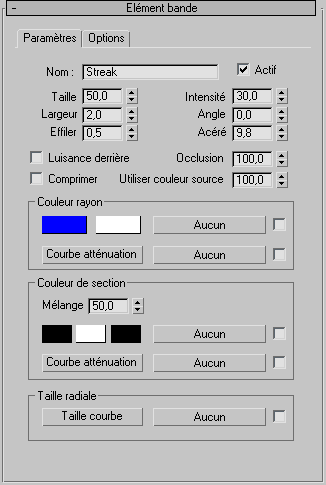

- Nom
- Affiche le nom de l'effet. Lens Effects permet de disposer de plusieurs effets différents sous une même instance de Lens Effects. Il est important de nommer les effets, afin de s'assurer de toujours modifier les paramètres de l'effet réellement souhaité.
- Actif
- Applique l'effet au rendu de l'image.
- Taille
- Détermine la taille de l'effet.
- Intensité
- Contrôle la luminosité et l'opacité globales de l'effet individuel. Les valeurs élevées créent des effets lumineux, plus opaques, alors que les valeurs faibles créent des effets estompés, transparents.
- Largeur
- Indique la largeur de la bande, exprimée sous la forme d'un pourcentage de l'image.
- Angle
- Définit l'angle de la bande. Vous pouvez entrer des valeurs positives ou négatives de façon à faire pivoter la bande dans le sens des aiguilles d'une montre ou dans le sens inverse lors de l'animation.
- Effiler
- Indique l'effilement des branches individuelles de l'étoile. Cette option permet d'élargir ou de rétrécir les pointes de bandes individuelles. Les valeurs faibles génèrent une bande pointue, tandis que les valeurs élevées élargissent leur pointe.
- Acéré
- Indique la netteté générale de la bande. Les valeurs élevées produisent des bandes clairement définies. Les valeurs basses produisent un effet de type luisance secondaire. Intervalle : de 0 à 10.
- Luisance derrière
- Permet de faire apparaître l'effet derrière les objets dans la scène 3ds Max.
- Occlusion
- Détermine dans quelle mesure les paramètres d'occlusion de scène de Lens Effects affecteront un effet particulier. La valeur entrée détermine le pourcentage d'occlusion défini dans le groupe de fonctions Paramètres globaux Lens Effects qui sera appliqué.
- Comprimer
- Détermine si l'effet sera comprimé. Si cette option est cochée, l'effet sera comprimé en fonction des Paramètres globaux Lens Effects disponibles via le groupe de fonctions Paramètres du champ à double flèche Comprimer.
- Utiliser couleur source
- Permet de mélanger la couleur source de la lumière ou de l'objet auxquels vous appliquez l'effet et la couleur ou le jeu de mapping des paramètres Couleur rayon ou Couleur circulaire. Une valeur de 0 utilise les valeurs définies dans les paramètres Couleur rayon et Couleur circulaire alors qu'une valeur de 100 utilise la couleur source de la lumière ou des objets. Toute valeur comprise entre 0 et 100 produit un mélange entre la couleur source et les paramètres de couleur de l'effet.
Zone Couleur rayon
- Courbe atténuation
- Affiche la boîte de dialogue Atténuation radiale, qui vous permet de définir le poids des couleurs utilisées dans Couleur rayon. Vous pouvez modifier la courbe atténuation pour faire en sorte que l'effet utilise une quantité supérieure d'une couleur ou texture qu'une autre. Vous pouvez également utiliser une texture pour déterminer l'atténuation lorsqu'une lumière est utilisée comme source pour l'effet d'objectif.
Zone Couleur de section
L’option Couleur de section détermine la couleur de l'effet en utilisant trois échantillons de couleur différents correspondant aux trois sections de l'effet. Une texture peut également être utilisée pour déterminer la couleur de section.
- Mélange
- Permet de mélanger les couleurs définies dans Couleur rayon à celles définies dans Couleur circulaire. Si le champ à double flèche est défini à 0, seules les valeurs définies dans Couleur rayon seront utilisées. S’il est défini à 100, seules les valeurs définies dans Couleur circulaire seront utilisées. Toute valeur comprise entre 0 et 100 produit un mélange des deux valeurs.
- Affiche la boîte de dialogue Atténuation circulaire, qui vous permet de définir le poids des couleurs utilisées dans Couleur de section. Vous pouvez modifier la courbe atténuation pour faire en sorte que l'effet utilise une quantité supérieure d'une couleur ou texture qu'une autre. Vous pouvez également utiliser une texture pour déterminer l'atténuation lorsqu'une lumière est utilisée comme source pour l'effet d'objectif.
Zone Taille radiale
Permet de déterminer la taille radiale autour de l'effet d'objectif. Le bouton Taille courbe affiche la boîte de dialogue Taille radiale. Cette boîte de dialogue permet de créer des points sur une ligne et de les déplacer le long d'un graphique pour déterminer l'endroit où l'effet doit être placé autour de la lumière ou de l'objet. Vous pouvez également utiliser une texture pour déterminer l'endroit où l'effet doit être placé. Une case à cocher permet d'activer la texture.
