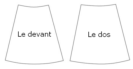

L'exemple le plus simple est un patron de jupe composé de deux pièces, avec une forme similaire pour le devant et le dos. La forme du dos est un peu plus large que le devant pour tenir compte des hanches et des fesses.
Les deux pièces sont cousues ensemble sur les côtés pour former une jupe simple.
Le bord inférieur d'un vêtement porte le nom d'ourlet. Dans le patron Skirt Pattern, la ceinture et l'ourlet sont légèrement incurvés. Lorsqu'une personne met la jupe, la courbe s'aplatit sur la taille, alors que la jupe tombe en plis vers l'ourlet. Comme la ceinture et l'ourlet sont tous les deux incurvés, la jupe tombe partout à la même longueur.

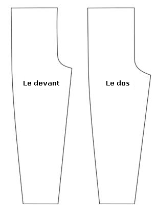

Un patron de pantalon possède une forme incurvée en haut pour s'adapter aux hanches. Les bords droits plus long et plus court sont respectivement la couture externe et la couture interne. La courbe près du haut épouse le ventre ou les fesses, et l'entrejambe.
Chaque pièce est coupée deux fois. Les deux pièces de devant sont cousues ensemble le long de la fourche, et les deux pièces du dos le sont de la même manière. Le devant est ensuite fixé au dos sur les coutures externes et internes.
