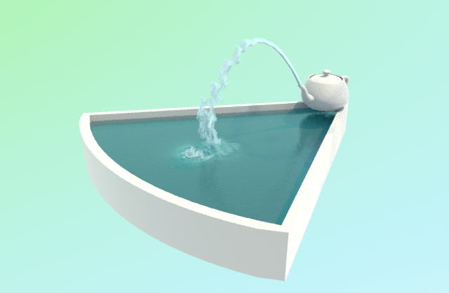

L'interface de fluides permet de simuler les propriétés physiques de liquides tels que l'eau, l'huile, le miel ou la lave, mais aussi de reproduire des effets de gravité, des collisions avec des objets et des perturbations à l'aide de champs de mouvement.
