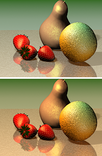

L’effet Equilibre couleurs permet de manipuler les ajouts/suppressions de teintes de couleurs en contrôlant les canaux RVB individuellement.
Au-dessus : effet Equilibre couleurs utilisé pour corriger les couleurs projetées.
Au-dessous : les couleurs projetées sont jaunes dans le rendu d'origine.

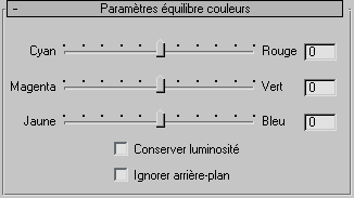

Le panneau déroulant Equilibre couleurs contient les paramètres suivants :
Cyan/Rouge
Règle le canal rouge.
Magenta/Vert
Règle le canal vert.
Jaune/Bleu
Règle le canal bleu.
Conserver luminosité
Lorsque cette option est activée, elle préserve la luminosité de l'image tout en corrigeant la couleur.
Ignorer arrière-plan
Permet de retoucher un modèle sans affecter l'arrière-plan.
