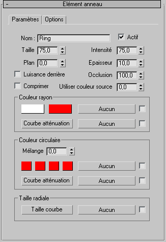

Panneau déroulant Elément anneau, groupe de fonctions Paramètres
Nom
Affiche le nom de l'effet. Lens Effects permet de disposer de plusieurs effets différents sous une même instance de Lens Effects. Il est important de nommer les effets, afin de s'assurer de toujours modifier les paramètres de l'effet réellement souhaité.
Actif
Applique l'effet au rendu de l'image. Valeur par défaut : activé.
Taille
Détermine la taille de l'effet.
Intensité
Contrôle la luminosité et l'opacité globales de l'effet individuel. Les valeurs élevées créent des effets lumineux, plus opaques, alors que les valeurs faibles créent des effets estompés, transparents.
Plan
Définit l'emplacement de l'effet le long de l'axe de l'effet, qui s'étend du centre de l'effet vers le centre de l'écran.
Epaisseur
Détermine l'épaisseur, en pixels, de l'effet.
Luisance derrière
Permet de faire apparaître l'effet derrière les objets dans la scène 3ds Max.
Occlusion
Détermine dans quelle mesure les paramètres d'occlusion de scène de Lens Effects affecteront un effet particulier. La valeur entrée détermine le pourcentage d'occlusion défini dans le groupe de fonctions Paramètres globaux Lens Effects qui sera appliqué.
Comprimer
Détermine si l'effet sera comprimé. Si cette option est cochée, l'effet sera comprimé en fonction des Paramètres globaux Lens Effects disponibles via le groupe de fonctions Paramètres du champ à double flèche Comprimer.
Utiliser couleur source
Mélange la couleur source de la lumière ou de l'objet auxquels vous appliquez l'effet et la couleur ou le jeu de mapping des paramètres Couleur rayon ou Couleur circulaire. Une valeur de 0 utilise les valeurs définies dans les paramètres Couleur rayon et Couleur circulaire alors qu'une valeur de 100 utilise la couleur source de la lumière ou des objets. Toute valeur comprise entre 0 et 100 produit un mélange entre la couleur source et les paramètres de couleur de l'effet.
Zone Couleur rayon
Les paramètres de Couleur rayon affectent les couleurs internes et externes de l'effet. Vous pouvez définir les échantillons de couleur de façon à ce qu'ils définissent les couleurs internes et externes de l'effet d'objectif. Vous pouvez également utiliser des bitmaps (par exemple, dégradé ou cellulaire) pour déterminer la couleur radiale.
Anneau utilisant des couleurs radiales, représentées en bas à gauche de l'image
Courbe atténuation
Affiche la boîte de dialogue Atténuation radiale, qui vous permet de définir le poids des couleurs utilisées dans Couleur rayon. Vous pouvez modifier la courbe atténuation pour faire en sorte que l'effet utilise une quantité supérieure d'une couleur ou texture qu'une autre. Vous pouvez également utiliser une texture pour déterminer l'atténuation.
Zone Couleur circulaire
L’option Couleur circulaire détermine la couleur de l'effet en utilisant quatre échantillons de couleur différents qui correspondent aux quatre quarts de l'effet. Une texture peut également être utilisée pour déterminer la couleur circulaire.
Anneau utilisant des couleurs circulaires, représentées en bas à droite de l'image
Mélange
Mélange les couleurs définies dans Couleur rayon à celles définies dans Couleur circulaire. Si le champ à double flèche est défini sur 0, seules les valeurs définies dans Couleur rayon seront utilisées. S’il est défini sur 100, seules les valeurs définies dans Couleur circulaire seront utilisées. Toute valeur comprise entre 0 et 100 produit un mélange des deux valeurs.
Anneau utilisant un mélange de couleurs radiales et circulaires dans un rapport 50/50
Courbe atténuation
Affiche la boîte de dialogue Atténuation circulaire, qui vous permet de définir le poids des couleurs utilisées dans Couleur circulaire. Vous pouvez modifier la courbe atténuation pour faire en sorte que l'effet utilise une quantité supérieure d'une couleur ou texture qu'une autre. Vous pouvez également utiliser une texture pour déterminer l'atténuation lorsqu'une lumière est utilisée comme source pour l'effet d'objectif.
Zone Taille radiale
Permet de déterminer la taille radiale autour de l'effet d'objectif. Le bouton Taille courbe affiche la boîte de dialogue Taille radiale. Cette boîte de dialogue permet de créer des points sur une ligne et de les déplacer le long d'un graphique pour déterminer l'endroit où l'effet doit être placé autour de la lumière ou de l'objet. Vous pouvez également utiliser une texture pour déterminer l'endroit où l'effet doit être placé. Une case à cocher permet d'activer la texture.

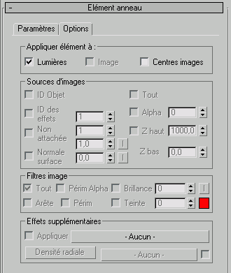

Panneau déroulant Elément anneau, groupe de fonctions Options
Reportez-vous à la rubrique Effets de rendu Lens Effects : groupe de fonctions Options.
