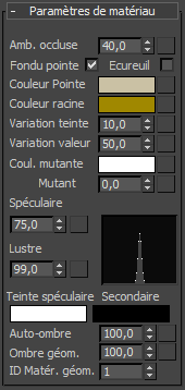

Panneau déroulant Paramètres de matériau (Chevelure et Pelage)
Interface
Amb. occluse
Détermine l'altération des effets de lumière ambiante/diffuse du modèle d'illumination. La valeur 100,0 donne un rendu de la chevelure/du pelage avec un éclairage plat. La valeur 0,0 donne un rendu avec les seules sources de lumière de la scène, ce qui produit en général un résultat plus contrasté. Valeur Par défaut = 40,0. Intervalle = de 0,0 à 100,0.

Fondu pointe
S'applique uniquement au rendu Prim. mr. Lorsque la fonction est activée, la chevelure/pelage s'atténue jusqu'à devenir transparente jusqu'à la pointe. Lorsque la fonction est désactivée, la chevelure/pelage est opaque sur toute la longueur de manière uniforme.
Ecureuil
Lorsque cette option est activée, une gradation plus nette existe entre les couleurs racine et de pointe, et la couleur de pointe est plus visible.
Couleur pointe
Couleur de la chevelure/du pelage aux pointes, au plus loin de la surface de l'objet croissance. Pour modifier la couleur, cliquez sur l'échantillon et utilisez le Sélecteur de couleurs.
Couleur racine
Couleur de la chevelure/du pelage aux racines, au plus près de la surface de l'objet croissance. Pour modifier la couleur, cliquez sur l'échantillon et utilisez le Sélecteur de couleurs.
Couleur pointe = rouge
Couleur racine = bleu
Variation teinte = 0,0
Les attributs Couleur pointe et Couleur racine sont également modifiables à l'aide des boutons Texture situés à droite des champs à double flèche. Ils permettent d'ajouter une texture pour définir la couleur de la chevelure/du pelage, séparément à la pointe et la racine. La texture UVW utilisée est identique à celle de l'objet croissance.
Pour obtenir des résultats très proches des couleurs de la texture, utilisez le blanc pour les attributs Couleur pointe et Couleur racine. Sinon, définissez une autre couleur pour teinter la texture.

Variation teinte
Valeur de variation de la couleur des cheveux. La valeur par défaut entraîne une apparence plus naturelle. Valeur par défaut = 10,0. Intervalle = de 0,0 à 100,0.
Variation valeur
Valeur de variation de la luminosité des cheveux. La valeur par défaut entraîne une apparence plus naturelle. Valeur par défaut = 50,0. Intervalle = de 0,0 à 100,0.

Couleur mutante
Couleur de mutation des cheveux. Les cheveux à mutation font l'objet d'une sélection aléatoire en fonction de la valeur de % mutant (voir ci-dessous) et reçoivent cette couleur.
Le grisonnement dû au vieillissement constitue un exemple de cheveux à mutation.
% mutant
Pourcentage de cheveux qui reçoivent la couleur mutante (voir ci-dessus).
Vous pouvez animer la valeur de ce paramètre pour obtenir, par exemple, un personnage au vieillissement rapide. Valeur par défaut = 0,0. Intervalle = de 0,0 à 100,0.

Spéculaire
Luminosité des reflets sur les cheveux.
Lustre
Taille relative des reflets sur les cheveux. Des reflets plus petits donnent plus de lustre à la chevelure/au pelage.
Les résultats combinés des paramètres Spéculaire et Lustre apparaissent dans un graphique à droite des deux paramètres.

Teinte spéculaire
Cette couleur teinte les reflets spéculaires. Cliquez sur l'échantillon de couleur pour afficher le sélecteur de couleurs. Valeur par défaut = blanc.
Secondaire
Définit la couleur d'un reflet plus large, secondaire décalé à partir du reflet spéculaire principal. Permet de simuler la dispersion du reflet, bien qu'il ne s'agisse pas d'un effet physiquement précis.
Conseil : Pour obtenir un effet naturel, choisissez l'ombrage Secondaire possédant une couleur intermédiaire (entre la teinte spéculaire et la couleur de pointe).
Auto-ombre
Définit la quantité d'auto-ombrage (projection d'ombres sur d'autres cheveux du même modificateur Chevelure/pelage). Une valeur de 0,0 désactive l'auto-ombrage, alors qu'une valeur de 100,0 donne un auto-ombrage maximum. Valeur par défaut = 100,0. Intervalle = de 0,0 à 100,0.

Mode de sélection d'élément géométrique Ombre
Quantité d'effets d'ombre que la chevelure/le pelage reçoit de la géométrie dans la scène. Valeur par défaut = 100,0. Intervalle = de 0,0 à 100,0.
Mode de sélection d'élément géométrique mat. ID
ID de matériau affecté à une chevelure/un pelage rendu par géométrie. Valeur par défaut=1.
