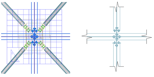

Exemple
Dans le cas d'une caméra contenant un noeud dans lequel plusieurs poutres et contreventements se croisent, vous pouvez obtenir un dessin de détail de caméra montrant uniquement les poutres et leurs assemblages respectifs :

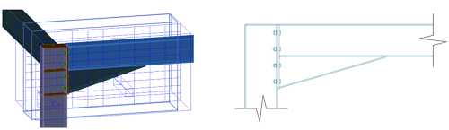

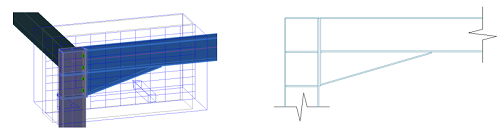

Remarque : Dans le cas des assemblages, si le cuboïde d'assemblage est sélectionné, tous les éléments d'assemblage apparaissent dans le détail de la caméra.
S'il n'est pas nécessaire que certains éléments de l'assemblage (par exemple, boulons) apparaissent dans les détails de la caméra, il ne faut pas sélectionner le cuboïde d'assemblage entier : sélectionnez uniquement les autres éléments de l'assemblage, à l'exception des boulons à inclure dans la sélection de la caméra.
