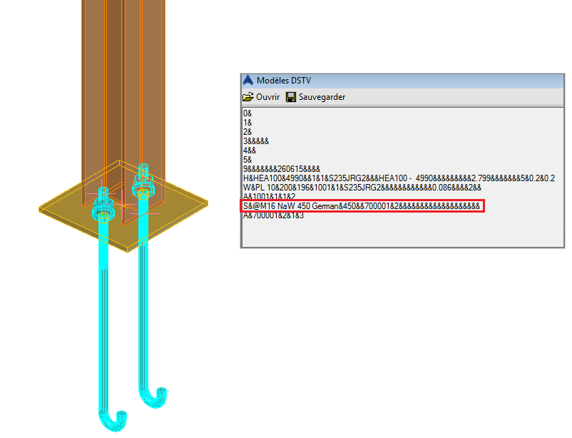

Informations sur les ancrages dans le modèle
Les informations sur les ancrages sont disponibles dans la nomenclature DStV. Le symbole "@" est placé devant les noms d'ancrage. En tant que numéro d'identification, le numéro 70000 les différencie des boulons (qui utilisent 50000 et 60000).
Pour personnaliser les paramètres affichés, vous devez accéder à la catégorie Boulon dans le gabarit de liste DStV.

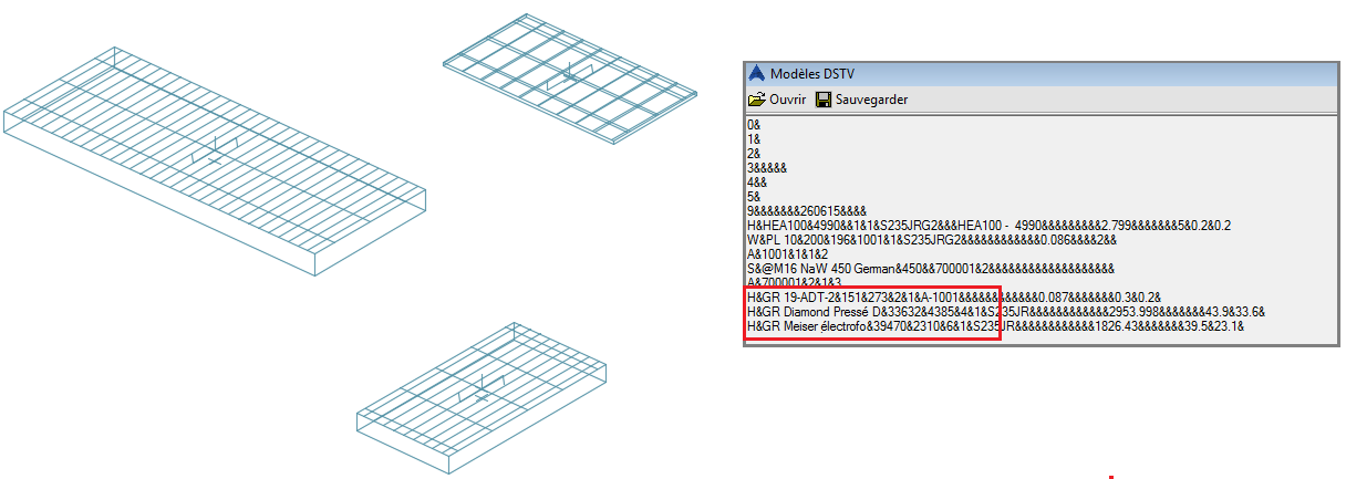

Informations sur les noms de caillebotis
Le nom d'un caillebotis, tel qu'il apparaît dans Advance Propriétés, peut maintenant être affiché dans les listes de nomenclatures DStV.

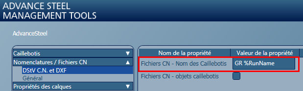

La valeur par défaut qui gère cette représentation est appelée Fichiers CN - Nom des Caillebotis et elle est située dans l'application Management Tools. Cette valeur par défaut doit utiliser le paramètre %RunName :
Cette configuration des listes DStV s'applique à tous les types de caillebotis (standard, barre et variable).
