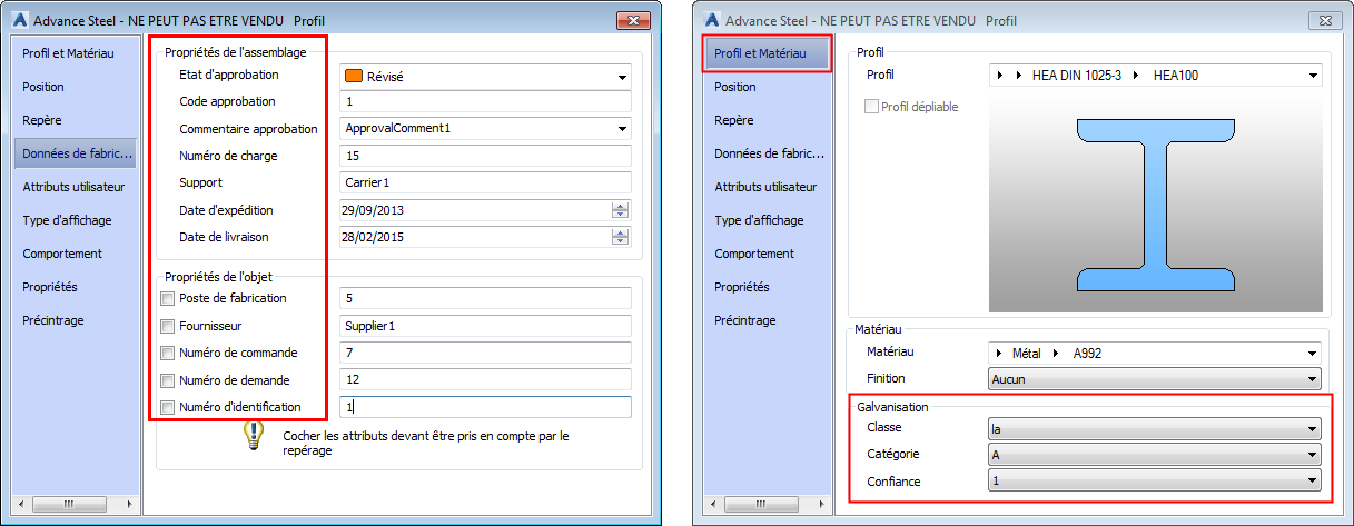

Incluez les données de fabrication dans les gabarits de liste et les en-têtes de prototype.
Les paramètres de données de fabrication d'objet peuvent être inclus dans :
  1. Gabarits de listes externes :

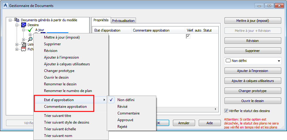

    • Dans les listes d'objets (pièce principale, pièce secondaire, etc.):
    • Les états d'approbation de dessin et les commentaires d'approbation de dessin peuvent être utilisés dans les listes de dessins :
  2. Les gabarits des nomenclatures qui sont placées dans des dessins.
  3. Dans les en-têtes de prototype.
    Liste des attributs disponibles pour les en-têtes de prototype :
    APPROVAL_STATUS_ASSEMBLY Etat d'approbation
    APPROVAL_STATUS_CODE_ASSEMBLY Code approbation
    APPROVAL_COMMENT_ASSEMBLY Commentaire d'approbation
    CARRIER Support
    LOAD_NUMBER Numéro de charge
    SHIPPED_DATE Date d'expédition
    DELIVERY_DATE Date de livraison
    GALVANIZING_CONSTRUCTION_CLASS Classe de construction
    GALVANIZING_DETAIL_CLASS Classe de détail
    GALVANIZING_CONFIDENCE Confiance
    FABRICATION_STATION Poste de fabrication
    SUPPLIER Fournisseur
    PONUMBER Numéro de commande
    REQUISITION_NUMBER Numéro de demande
    HEAT_NUMBER Numéro d'identification
