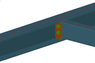

Dans cet exemple, vous allez créer un plat soudé sur côté entre les poutres de support et les poutres de plancher.
Sur le ruban, cliquez sur
(Gestionnaire des assemblages).
Accueil
Modélisation
(Gestion des assemblages)
Modélisation
Assemblages
Dans la catégorie Poutres de la plate-forme, sélectionnez
Sélectionnez la poutre de support et cliquez avec le bouton droit de la souris.
Sélectionnez l'une des poutres de plancher et cliquez avec le bouton droit de la souris pour créer l'assemblage.
La tôle est créée et la boîte de propriétés Plat soudé sur côté s'affiche. Modifiez les propriétés de tôle pour répondre à des exigences spécifiques.
