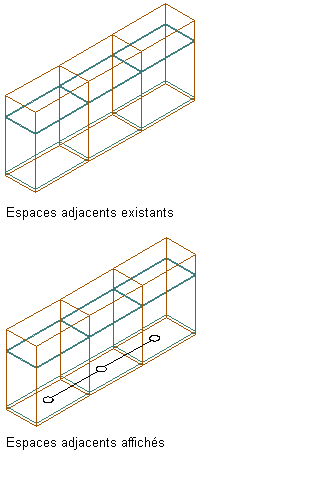

Dans la plupart des cas, les relations d'adjacence entre des surfaces d'espace sont essentielles à l'exportation et au traitement des plans de bâtiment dans une application d'ingénierie. Si vous voulez vérifier le statut des relations d'adjacence dans AutoCAD Architecture 2022 toolset, vous pouvez afficher ces relations dans le dessin.
Affichage des adjacences de surfaces
