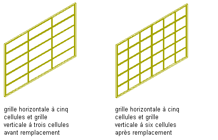

La grille d'un mur-rideau est composée d'une ou plusieurs divisions qui définissent le mode de partitionnement du mur-rideau. Les divisions sont horizontales ou verticales et peuvent être imbriquées.
Vous pouvez remplacer une division de mur-rideau et, ce faisant, changer la grille.
