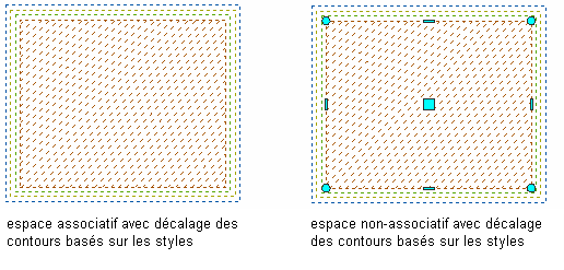

Vous pouvez définir les décalages entre les contours de l'espace en configurant le style d'espace. Dans un espace non associatif dont les décalages de contour sont basés sur le style, seul le contour de base peut être modifié à l'aide des poignées ; les contours net, utilisable et brut sont déterminés par le style. Dans un espace associatif avec des décalages basés sur le style, vous ne pouvez pas modifier les contours à l'aide des poignées. Le contour de base est déterminé par les objets de contour de l'espace et les contours net, utilisable et brut par le style.
