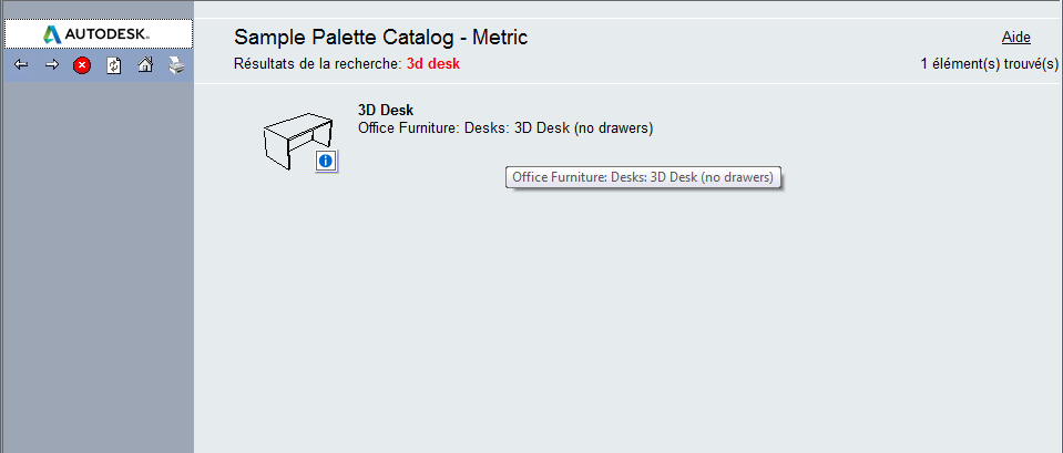

Les résultats s'affichent dans le volet droit du Navigateur de contenu. L'illustration suivante montre les résultats d'une recherche basée sur le terme bureau 3D dans le groupe de catalogues de contenu.
Le terme recherché et le nombre d'éléments trouvés s'affichent dans la ligne qui suit le nom du catalogue d'outils. Si plusieurs pages sont renvoyées, vous pouvez en choisir une en cliquant sur le numéro correspondant ou en cliquant sur Suivante ou Précédente.
