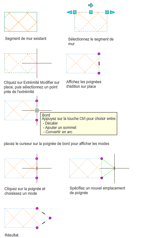

Cette procédure permet d'ajouter un sommet à un composant de mur à l'aide de poignées de bord.
. | Pour... | Action... |
| enregistrer les changements effectués durant la session de modification sur place comme nouveau profil | cliquez sur l'![]() . |
| ignorer les changements effectués durant la session de modification sur place | cliquez sur l'![]() . |
| enregistrer les changements effectués durant la session de modification sur place | cliquez sur l'![]() . |
Dans l'exemple suivant, un sommet est ajouté à un bord de composant de mur à l'aide d'une poignée de bord.
