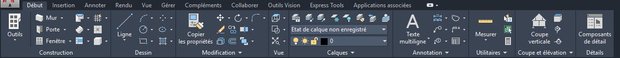

Le ruban est intuitif et son utilisation est organisée autour des tâches. Ainsi, dans la plupart des cas, le passage des menus et barres d'outils à la nouvelle interface utilisateur s'avèrera simple et rapide. Toutefois il s'agit d'un concept nouveau et les astuces suivantes devraient vous aider à maintenir votre productivité sans rupture.

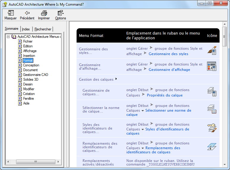

Le Guide de recherche des commandes est un fichier d'aide qui recense toutes les commandes en fonction de leur emplacement dans l'ancien menu et qui donne leur emplacement actuel sur le ruban.
Vous pouvez accéder au Guide de recherche des commandes depuis l'aide
Guide de recherche des commandes ou à partir de la page de destination de l'aide en ligne.
L'onglet début contient les outils les plus fréquemment utilisés. C'est là que vous trouverez les outils d'objet et de dessin de base, ainsi que des fonctions fréquemment utilisées telles qu'outils de modifications, calques et annotation de base. Servez-vous de l'onglet début comme point de départ pour vos nouveaux dessins.

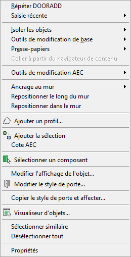

La plupart du temps, la disposition des commandes de l'onglet contextuel d'un objet est basée sur la structure des commandes du menu contextuel de l'objet.
Menu contextuel de porte
Par exemple, dans le menu contextuel d'une porte, se trouve la commande Ajouter la sélection. Dans l'onglet contextuel Porte, se trouve la commande Ajouter la sélection dans le groupe de fonctions Général.

Pour accéder au Guide de recherche des commandes cliquez sur Menu d'aide
