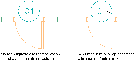

Cette procédure permet d'afficher le lien en cours entre une étiquette de nomenclature et un objet. Si vous disposez de nombreuses étiquettes et n'êtes pas sûr de la façon dont elles sont attachées, il est utile d'afficher ce lien. Cette procédure active la représentation d'affichage Général pour l'option Ancrer l'étiquette à l'entité ou Ancrer l'étiquette étendue à l'entité dans la vue en cours.
. Le lien entre l'étiquette de nomenclature et l'objet est représenté par un arc. L'étiquette et l'objet sont reliés de point d'insertion à point d'insertion.
