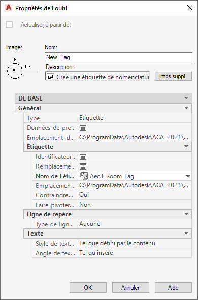

Cette procédure permet de créer un outil d'étiquette de nomenclature et de l'ajouter à une palette d'outils. Il peut être utile de créer des outils destinés à afficher différentes informations sous forme d'attributs pour différents types d'objets.
Imaginons que le plan d'étage de votre édifice soit composé d'espaces réservés à des fonctions spécifiques. Pour afficher de façon efficace l'aire totale représentée par les espaces qu'utilisent les différentes fonctions, vous pouvez créer une étiquette de nomenclature affichant les données de propriété de l'aire de base de chaque espace.

| Pour... | Action... |
| identifier le type d'outil | cliquez sur Type et sélectionnez Etiquette pour identifier l'outil en tant qu'étiquette de nomenclature ou sélectionnez Données du jeu de propriétés pour indiquer que l'outil est attaché aux données de propriété sans affichage d'étiquette. Lorsque des données de jeu de propriétés sont attachées à un objet, les propriétés s'affichent dans la nomenclature et dans la palette des propriétés sans étiquette sur l'objet. |
| attacher des données de jeu de propriétés | Cliquez sur la valeur correspondant aux données de propriété, sélectionnez les définitions de jeux de propriétés et cliquez sur OK. |
| spécifier une source de fichier de dessin externe pour l'emplacement de la définition de propriétés | sélectionnez Emplacement déf. propriétés et cliquez sur Parcourir pour spécifier l'emplacement. |
| spécifier un autre identificateur de calque | cliquez sur la valeur d'identificateur de calque, faites votre choix et cliquez sur OK. |
| spécifier les remplacements d'identificateur de calque | cliquez sur la valeur des remplacements d'identificateur de calque, faites votre choix et cliquez sur OK. |
| sélectionner un autre nom pour l'étiquette de nomenclature | cliquez sur Nom de l'étiquette et sélectionnez le nom. |
| spécifier un emplacement de source de fichier à partir duquel importer la définition de jeu de propriétés | sélectionnez Emplacement de l'étiquette et cliquez sur Parcourir pour spécifier l'emplacement. |
| que l'étiquette se déplace avec l'objet auquel elle est ancrée | sélectionnez Oui pour Contraindre à l'objet. |
| que l'étiquette ne se déplace pas en même temps que l'objet auquel elle est ancrée | sélectionnez Non pour Contraindre à l'objet. |
| que la rotation de l'étiquette soit orientée par rapport à l'objet auquel elle est ancrée | sélectionnez Oui pour Faire pivoter vers l'objet. |
| que la rotation de l'étiquette ne soit pas orientée par rapport à l'objet auquel elle est ancrée | sélectionnez Non pour Faire pivoter vers l'objet. |
| ajouter l'étiquette de nomenclature sans ligne de repère | cliquez sur Type de ligne de repère, puis sélectionnez Aucune. |
| ajouter l'étiquette de nomenclature à l'aide d'une ligne droite comme ligne de repère | cliquez sur Type de ligne de repère, puis sélectionnez Droite. |
| ajouter l'étiquette de nomenclature à l'aide d'une spline comme ligne de repère | cliquez sur Type de ligne de repère, puis sélectionnez Spline. |
| ajouter du texte à l'étiquette de nomenclature comme défini dans le dessin source | cliquez sur Style de texte d'attribut, puis sélectionnez Tel que défini par le contenu. |
| ajouter du texte à l'étiquette de nomenclature comme défini dans le dessin cible | cliquez sur Style de texte d'attribut, puis sélectionnez Style de texte de dessin cible. |
| déterminer l'angle du texte lorsque vous insérez l'étiquette de nomenclature | cliquez sur Angle de texte d'attribut, puis sélectionnez Tel qu'inséré. |
| afficher le texte toujours à l'horizontale dans l'étiquette de nomenclature | cliquez sur Angle de texte d'attribut, puis sélectionnez Angle plat. |
| afficher le texte toujours justifié à droite dans l'étiquette de nomenclature | cliquez sur Angle de texte d'attribut, puis sélectionnez Angle aigu. |
