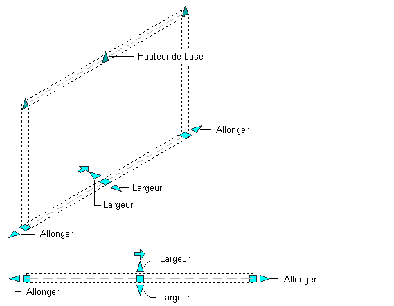

L'illustration suivante représente les poignées (Allonger, Largeur et Hauteur de base) qui s'affichent dans les vues 2D et 3D pour un segment de mur droit.

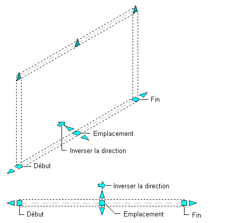

L'illustration suivante représente les poignées (Départ et Fin, Inverser la direction et Emplacement) qui s'affichent dans les vues 2D et 3D pour un segment de mur droit.

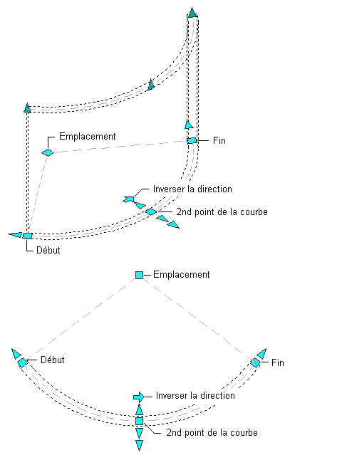

L'illustration suivante représente les poignées (Départ et Fin, Inverser la direction, 2ème point de courbe et Emplacement) qui s'affichent dans les vues 2D et 3D pour un segment de mur courbé.

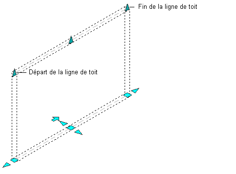

L'illustration suivante représente les poignées (Départ de la ligne de toit, Fin de la ligne de toit) qui s'affichent dans les vues 2D et 3D pour un segment de mur droit.

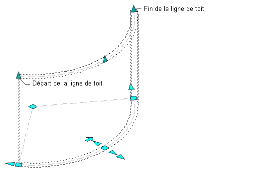

L'illustration suivante représente les poignées (Départ de la ligne de toit, Fin de la ligne de toit) qui s'affichent dans les vues 2D et 3D pour un segment de mur courbé.

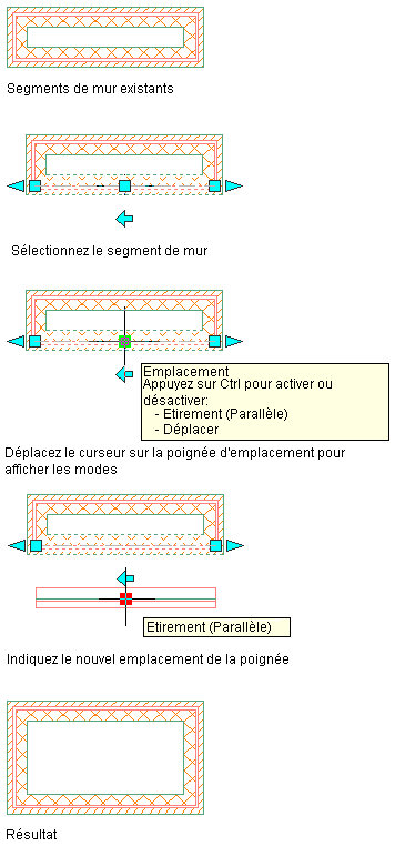

Cette procédure permet de repositionner un mur à l'aide de la poignée d'emplacement. L'utilisation de la poignée d'emplacement dépend de l'orientation des segments de mur (parallèles ou non).

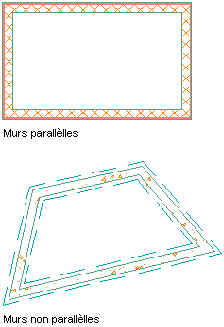

Les deux modes d'édition dont vous disposez lorsque les murs sont reliés et parallèles sont Etirer (parallèlement) et Déplacer. Le mode par défaut est Etirer (parallèlement) et le sens d'étirement dépend de l'orientation des murs reliés au mur sélectionné. Par exemple, en mode Etirer (parallèlement), si les murs situés aux deux extrémités du mur sélectionné sont parallèles, le déplacement ne s'effectue que dans la direction des murs parallèles.
Les deux modes d'édition dont vous disposez lorsque les murs sont reliés et non parallèles, ou lorsque vous utilisez un mur indépendant, sont Etirer (décalage) et Déplacer. Dans ce cas, le mode par défaut est Etirer (décalage) et le sens d'étirement est perpendiculaire à la direction du mur sélectionné.
Quelle que soit la situation, le mode d'édition Déplacer permet de déplacer librement le mur sélectionné sans conserver les liaisons avec les murs adjacents. Vous pouvez obtenir le même résultat en changeant les coordonnées du mur dans la palette des propriétés.

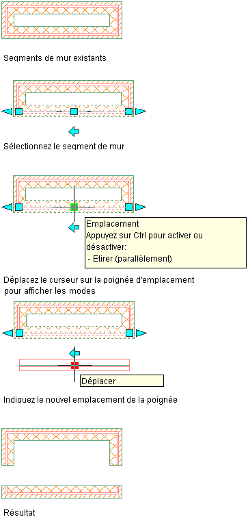

L'illustration suivante décrit l'utilisation de la poignée d'emplacement en mode Etirer (parallèlement) pour déplacer un segment de mur relié et parallèle aux autres tout en conservant les liaisons avec les murs adjacents.
L'illustration suivante décrit l'utilisation de la poignée d'emplacement en mode Déplacer pour déplacer un segment de mur parallèle aux autres sans conserver les liaisons avec les murs adjacents.
Le mode Etirer (parallèlement) est défini par défaut. Pour en changer, appuyez sur la touche Ctrl et choisissez un autre mode de déplacement.
Lorsque vous travaillez en mode Etirer (parallèlement), les liaisons des murs sont conservées si les murs de liaison utilisent un rayon de cercle nettoyage nul. Les murs reliés sont ajustés, étendus et inversés de façon à préserver les liaisons et le rayon du cercle de nettoyage. L'utilisation du mode Déplacer a pour effet de dissocier les murs.
