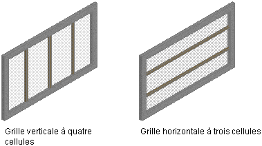

Cette procédure permet de définir le nombre de cellules d'une grille. Dans ce cas, la taille des cellules est déterminée par la longueur ou la hauteur de la grille, selon la manière dont elle est divisée.
Définition d'un nombre de cellules fixe pour les grilles de bloc porte/fenêtre
