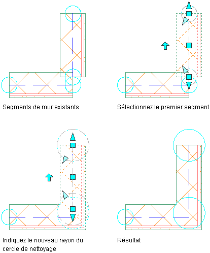

Affichez les lignes de justification (avec la représentation d'affichage Diagnostic ou non) et ajustez-les ou augmentez les rayons des cercles de nettoyage jusqu'à ce que le problème soit résolu.
Ajustement du rayon d'un cercle de nettoyage de mur pour un nettoyage correct
Par ailleurs, assurez-vous que le mur ne contient pas de segment court. Cette situation survient lorsque des axes s'entrecoupent ou qu'un segment est trop court pour générer un profil complet. Pour résoudre le problème, supprimez le segment de mur court.
