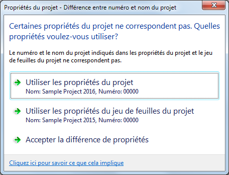

Si le nom et le numéro de projet saisis dans les propriétés du jeu de feuilles diffèrent de ceux définis lors de la création du projet, les informations du projet ne coïncident plus et doivent alors être confirmées. Lorsque vous modifiez les propriétés d'un projet incohérent, un message vous invite à vérifier et à confirmer les informations du projet.
Si le nom et le numéro du projet ne correspondent pas aux données indiquées dans le gabarit de jeu de feuilles, un message s'affiche :
Le nom et le numéro du projet définis dans les propriétés du projet s'affichent sous Utiliser les propriétés du projet. Les différents noms et numéros de projet du jeu de feuilles s'affichent sous Utiliser les propriétés du jeu de feuilles du projet.
| Pour... | Action... |
| consolider les informations du projet avec le nom et le numéro de projet | sélectionnez Utiliser les propriétés du projet. Le numéro et le nom du jeu de feuilles sont remplacés par le numéro et le nom du projet. |
| consolider les informations du projet avec le nom et le numéro du jeu de feuilles du projet | sélectionnez Utiliser les propriétés du jeu de feuilles du projet. Le numéro et le nom du projet sont remplacés par le numéro et le nom du jeu de feuilles du projet. |
| continuer à utiliser des noms différents pour le projet et le jeu de feuilles du projet | sélectionnez Accepter la différence de propriétés. |
