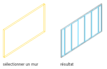

Cette procédure permet de créer des murs-rideaux basés sur des murs standard existants. Pour chaque segment de mur, un mur-rideau distinct est créé. Durant la conversion, vous êtes invité à sélectionner un style de mur-rideau qui détermine le nombre et la taille des cellules de la grille du mur-rideau ainsi que l'apparence des cellules, du dormant ou des meneaux.
Conversion d'un mur en mur-rideau

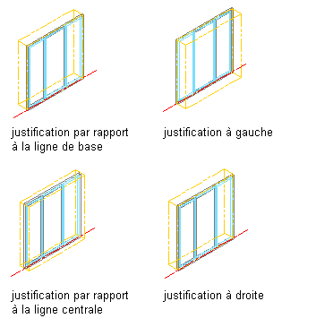

Spécification de l'alignement du mur-rideau
