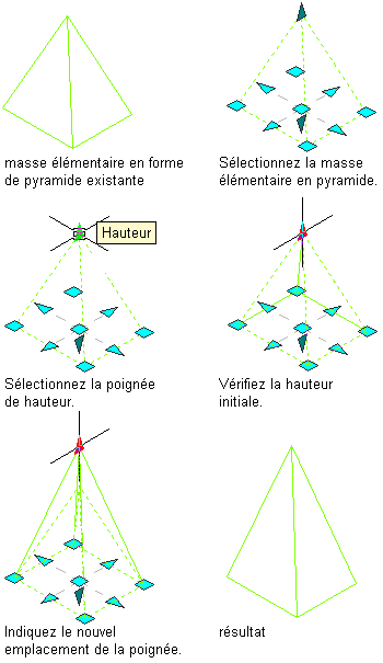

Cette procédure permet de modifier la hauteur d'une masse élémentaire à l'aide des poignées.
Vous pouvez aussi modifier la hauteur à partir de la palette des propriétés.
Modification d'une masse élémentaire en forme de pyramide à l'aide de sa poignée de hauteur
La hauteur de la masse élémentaire change au fur et à mesure que vous déplacez la poignée.
