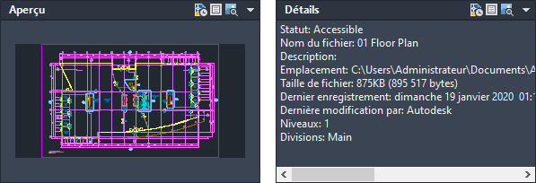

Les volets Aperçu et Détails figurent sous l'explorateur de dessins de la palette du navigateur du projet. Pour les afficher, cliquez avec le bouton droit de la souris dans la partie inférieure de la palette du navigateur du projet et choisissez Volet Aperçu/Détails dans le menu Style d'info-bulle.
Après avoir cliqué sur Volet Aperçu/Détails, vous pouvez passer d'un volet à l'autre en cliquant sur
(Aperçu) ou
(Détails). Le premier volet fournit un aperçu du fichier de dessin sélectionné et le second une description détaillée.
