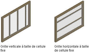

Cette procédure permet de définir une taille déterminée pour les cellules d'une grille. Dans ce cas, le nombre de cellules est déterminé par la longueur ou la hauteur de la grille, selon la manière dont elle est divisée.
Lorsque vous indiquez une taille de cellule fixe pour une grille, vous pouvez déterminer la façon dont les cellules sont ajustées afin de s'adapter à l'espace restant. Cet espacement se produit lorsque la longueur (ou la hauteur) du bloc porte/fenêtre ne permet pas une répartition régulière par rapport à la taille fixe de la cellule.
Styles de blocs porte/fenêtre.
Si vous définissez une grille verticale, la cote de la cellule est la longueur de la cellule entre deux meneaux. Si vous définissez une grille horizontale, la cote de la cellule correspond à la hauteur de la cellule.

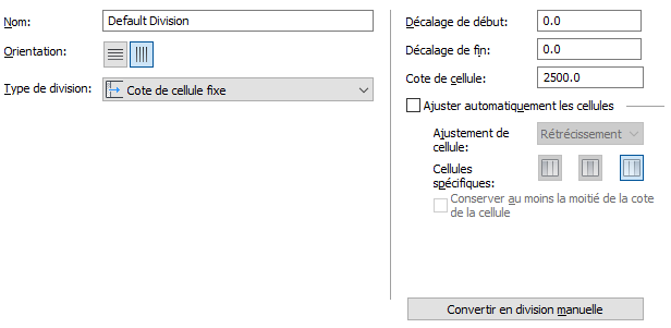

| si l'orientation est... | Action... |
| horizontale | spécifiez une distance dans la zone Décalage inférieur ou Décalage supérieur. |
| verticale | spécifiez une distance dans la zone Décalage de début ou Décalage de fin. |
Lorsque vous dessinez un bloc porte/fenêtre avec une cote de cellule fixe, il existe souvent un espace supplémentaire entre la dernière cellule de taille réelle et l'extrémité du bloc porte/fenêtre.
| Pour... | Action... |
| ajouter de l'espace aux cellules de la grille | sélectionnez Ajuster automatiquement les cellules, choisissez Agrandissement dans le champ Ajustement de cellule, puis sélectionnez les cellules dans lesquelles l'espace doit être ajouté. Vous pouvez sélectionner n'importe quelle combinaison de cellules spécifiques. |
| supprimer de l'espace dans les cellules de la grille | sélectionnez Ajuster automatiquement les cellules, choisissez Rétrécissement dans le champ Ajustement de cellule, puis sélectionnez les cellules dans lesquelles l'espace doit être supprimé. Vous pouvez sélectionner n'importe quelle combinaison de cellules spécifiques. |
