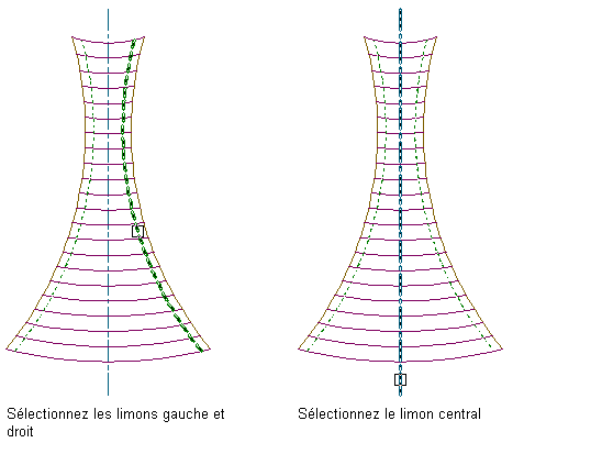

Les limons d'escalier peuvent être sélectionnés en tant que dessin au trait ou générés automatiquement par AutoCAD Architecture 2022 toolset. Après avoir créé un escalier personnalisé, vous pouvez remplacer les trajectoires des limons. Vous pouvez ajouter ou modifier les limons en modifiant le style d'escalier. Des limons doivent être définis dans le style d'escalier appliqué à l'escalier personnalisé. Si le style d'escalier ne contient pas de limon, les trajectoires des limons gauche et droit sont remplacées par la géométrie de limon adéquate. Les propriétés d'escalier actuelles gèrent l'apparence des composants d'escalier dans plusieurs représentations.

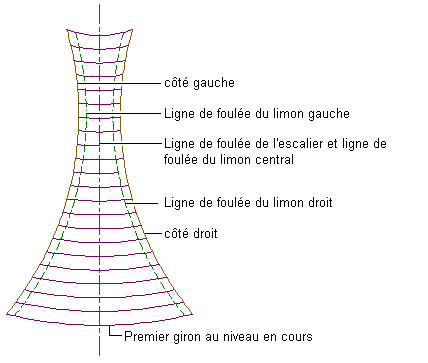

Vous pouvez créer un dessin au trait pour l'escalier personnalisé à l'aide de lignes, de polylignes minces ou de segments en arc. Toutes les lignes de giron doivent couper les côtés de l'escalier. Les graphiques représentant les trajectoires des limons doivent être continus le long de la ligne de foulée de l'escalier.
Le dessin au trait des escaliers personnalisés peut représenter les composants suivants :

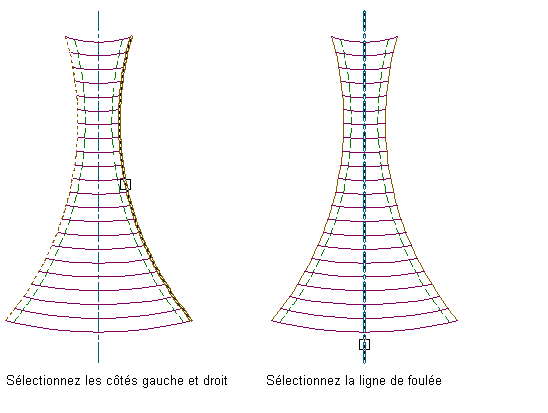

Création d'un escalier personnalisé à partir d'un dessin au trait
Au besoin, faites défiler les objets jusqu'à l'outil de votre choix.
Propriétés.
Dessin au trait. Seules les lignes, les polylignes minces ou les segments en arc qui entrecoupent tous les girons peuvent être sélectionnés pour les côtés d'escalier.
Seuls les polylignes minces à un seul segment ou à segments multiples ou les segments en arc qui entrecoupent tous les girons peuvent être sélectionnés pour la ligne de foulée.

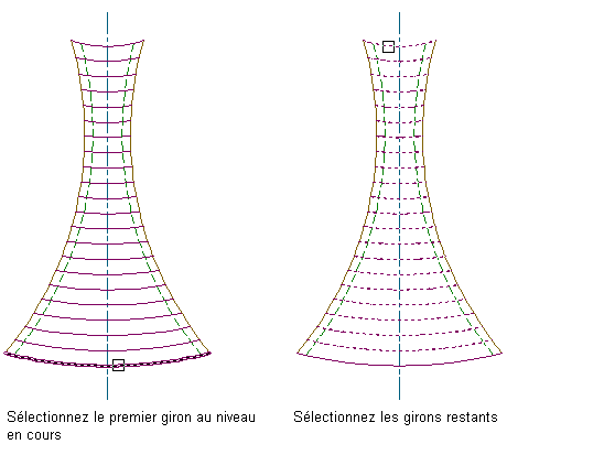

Seuls les lignes, les polylignes minces ou les segments en arc qui entrecoupent les côtés de l'escalier peuvent être sélectionnés pour les girons.
L'escalier personnalisé à partir d'un dessin au trait est généré.
