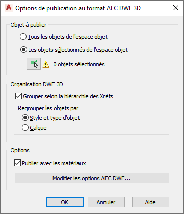

| Pour... | Action... |
| regrouper les objets en fonction de leurs références externes, puis de leur type et leur style | sélectionnez Grouper selon la hiérarchie des Xréfs. Sous Regrouper les objets par, sélectionnez Style et type d'objet. |
| regrouper les objets en fonction de leurs références externes, puis de leurs calques | sélectionnez Grouper selon la hiérarchie des Xréfs. Sous Regrouper les objets par, sélectionnez Calque. |
| regrouper les objets selon leur type et leur style | désélectionnez Grouper selon la hiérarchie des Xréfs. Sous Regrouper les objets par, sélectionnez Style et type d'objet. |
| grouper les objets selon leurs calques | désélectionnez Grouper selon la hiérarchie des Xréfs. Sous Regrouper les objets par, sélectionnez Calque. |

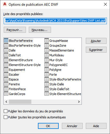

Dans la boîte de dialogue Ajouter des jeux de propriétés, le fichier de dessin actif et les définitions de jeux de propriétés correspondantes s'affichent par défaut.
