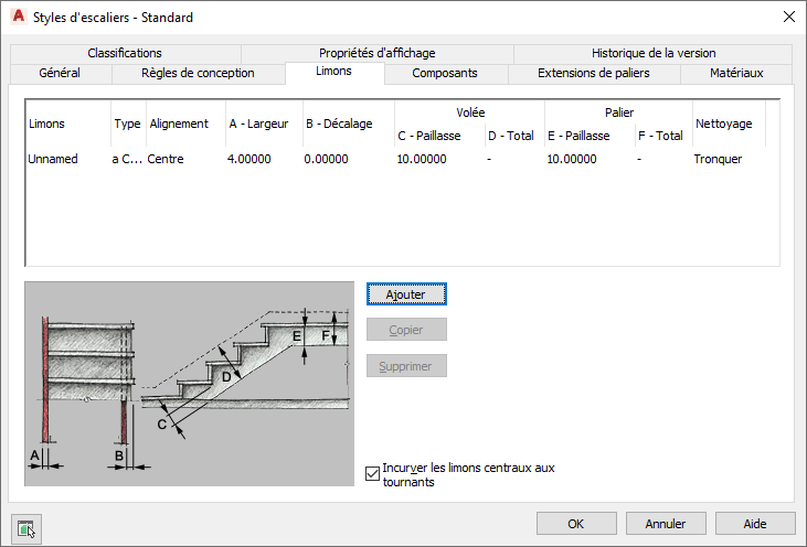

Cette procédure permet de spécifier des coins à onglet pour les limons centraux situés au niveau des paliers et des tournants. Vous pouvez spécifier cette option lors de l'utilisation d'escaliers à plusieurs paliers, en forme de U et personnalisés. Vous ne pouvez pas spécifier cette option lors de l'utilisation d'escaliers droits ou en colimaçon.

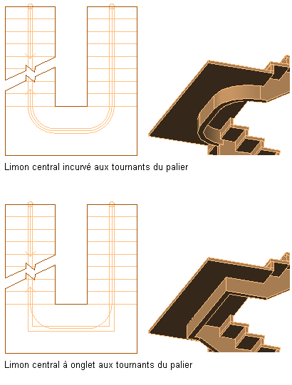

Limons centraux incurvés et à onglet au niveau des tournants de palier

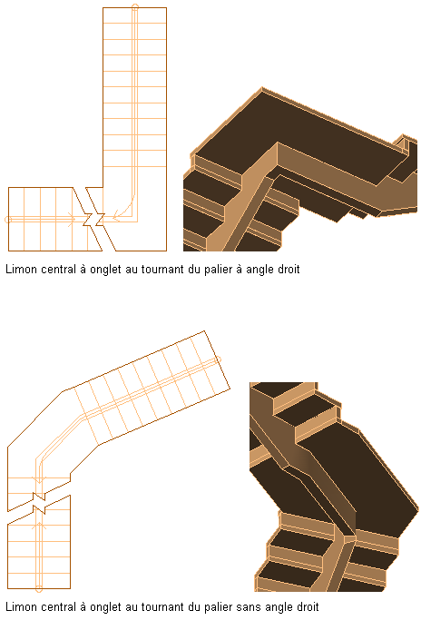

L'option Incurver les limons centraux aux tournants étant désactivée, le limon central est assemblé à onglet pour correspondre à l'angle du tournant de palier. Dans la plupart des cas, il s'agit d'un angle droit mais tout autre type d'angle est possible.
Limons centraux à onglet situés au niveau des tournants de palier d'angle
