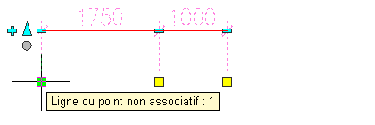

Vous pouvez créer des cotes non associatives à partir de points que vous sélectionnez n'importe où dans le dessin. Pour chaque point sélectionné, un point d'emplacement est généré et coté. Si le point est utilisé pour coter un objet et si l'objet est déplacé, le point non associatif n'est pas mis à jour. Vous devez déplacer manuellement le point associatif pour le mettre à jour.
Poignées non associatives sur une cote AEC
Vous pouvez convertir les cotes AutoCAD en cotes AEC non associatives. Les points de cote AutoCAD sont convertis en points d'emplacement sur la cote AEC.
