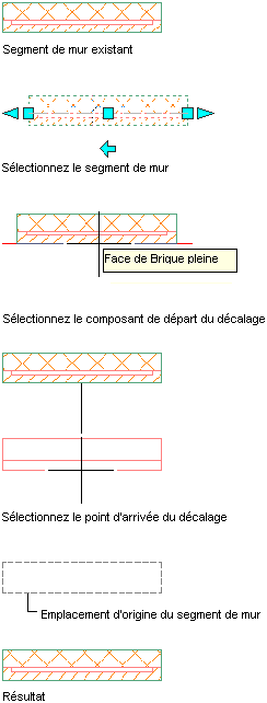

Cette procédure permet de déplacer un mur en le décalant par rapport au centre ou par rapport à la face d'un composant de mur pour le placer sur un point ou à une distance que vous spécifiez.
. | Pour... | Action... |
| décaler le mur par rapport à la face d'un composant de mur | placez le curseur sur le mur jusqu'à ce que la face du composant recherché soit surlignée en rouge et cliquez une fois. |
| décaler le mur par rapport au centre d'un composant de mur | appuyez sur la touche Ctrl, puis placez le curseur sur le mur jusqu'à ce que le centre du composant recherché soit mis en surbrillance. Cliquez une fois. |
Décalage par le déplacement d'un segment de mur à partir d'un composant de segment de mur existant
