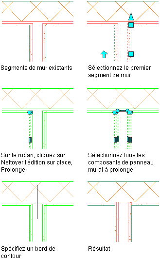

Cette procédure permet de modifier une intersection de mur en prolongeant un composant. Le contour de prolongement peut être une ligne, un arc, un cercle, une polyligne ou le bord d'un composant de mur.
. Les poignées de sommet et de bord s'affichent pour le premier composant de mur, en fonction de l'index de style du mur.
Vous pouvez prolonger plusieurs composants à la fois jusqu'à un contour de prolongement. Appuyez sur la touche Echap pour désélectionner le composant.

Dans l'exemple suivant, des composants de panneau mural sont prolongés jusqu'à un composant de bloc de béton servant de contour de prolongement afin de créer un coupe-feu.
