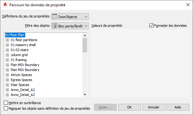

Cette procédure permet d'associer des jeux de propriétés à des objets dans des références externes.
Cette rubrique explique les procédures suivantes :
| Pour... | Action... |
| associer un jeu de propriétés du dessin hôte à un objet dans une référence externe | Si aucune définition de jeu de propriétés portant le même nom n'a été associée à l'objet, les cases qui se trouvent juste en face sont vides. Cochez la case. Un jeu de propriétés est directement associé à l'objet. Il apparaît sur la droite et peut être modifié. |
| remplacer un jeu de propriétés d'une référence externe par un jeu de propriétés du dessin hôte | Si un jeu de propriétés portant le même nom a été associé à la référence externe à un niveau inférieur, une case en lecture seule apparaît au niveau en question. Cochez la case à ce niveau en regard de l'objet. Le jeu de propriétés est associé à la référence externe au niveau sélectionné en tant que remplacement pour l'objet. Si une définition de jeu de propriétés portant le même nom que la définition sélectionnée ci-dessus existe dans la référence externe, elle est utilisée. Sinon, la définition de jeu de propriétés du dessin hôte est copiée dans la référence externe. Le jeu de propriétés apparaît sur la droite et peut être modifié. |
| associer différents jeux de propriétés à différentes instances d'une référence externe | développez l'instance de la référence externe qui vous intéresse dans l'arborescence. Cochez la case en regard de l'instance de l'objet. Pour associer un jeu de propriétés différent à une autre instance, sélectionnez une autre définition de jeux de propriétés, développez une autre instance de la référence externe, puis associez-lui le jeu de propriétés. |
| supprimer un jeu de propriétés du dessin hôte pour une référence externe | désactivez la case à cocher en regard de l'objet souhaité au niveau approprié. |
| afficher un seul type d'objet dans l'arborescence | sélectionnez l'objet approprié sous Filtre des objets. |
| afficher uniquement les objets qui sont déjà associés à un niveau quelconque au jeu de propriétés sélectionné | désactivez la case à cocher Masquer les objets sans définitions de jeux de propriétés. |
