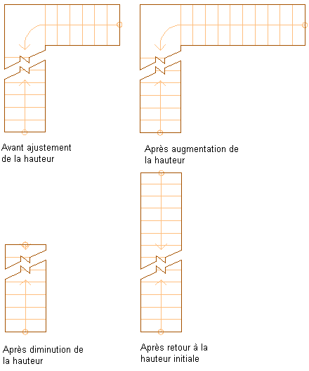

L'illustration suivante vous montre à quoi ressemble un déploiement d'escalier à limon droit pour lequel vous avez activé le paramètre StairFit, avant et après modification de la hauteur.
Modification de la hauteur d'un escalier à limon droit lorsque le paramètre StairFit est activé

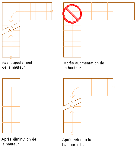

L'illustration suivante vous montre à quoi ressemble un déploiement d'escalier à limon droit pour lequel vous avez désactivé le paramètre StairFit, avant et après modification de la hauteur.
Modification de la hauteur d'un escalier à limon droit lorsque le paramètre StairFit est désactivé
