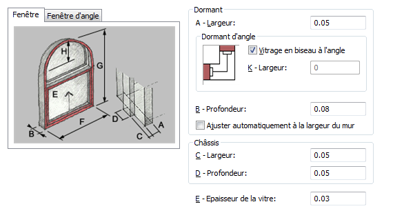

Cette procédure permet de modifier les cotes par défaut d'un style de fenêtre standard ou de fenêtre d'angle.
| Pour... | Action... |
| modifier la largeur et la profondeur du dormant | sous Dormant, entrez des valeurs pour la largeur et la profondeur. |
| définir les angles de fenêtre pour un vitrage en biseau | sous Dormant, sélectionnez Vitrage en biseau à l'angle. |
| définir les angles de fenêtre pour un dormant et ajuster la largeur intérieure du dormant d'angle | sous Dormant, désélectionnez Vitrage en biseau à l'angle. Spécifiez la largeur de dormant intérieure de l'angle. Seules les valeurs positives sont autorisées. |
| définir la largeur du dormant par rapport à l'épaisseur du mur | sous Dormant, sélectionnez Ajuster automatiquement à la largeur du mur |
| modifier les cotes du châssis | sous Châssis, entrez des valeurs dans les champs Largeur et Profondeur. |
| modifier l'épaisseur de la fenêtre | entrez une valeur dans le champ Epaisseur de la vitre. |
