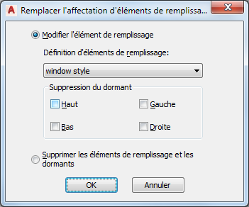

Cette procédure permet de remplacer l'élément de remplissage d'une cellule dans une unité de mur-rideau.
Par exemple, vous pouvez avoir une rangée de panneaux de béton simples dans une unité de mur-rideau et vouloir insérer une grille imbriquée à un endroit précis à la place d'un panneau de béton. Dans ce cas, il est peut-être plus simple d'utiliser un remplacement d'élément de remplissage au lieu de créer un paramètre de style d'unité de mur-rideau complexe.
Pour remplacer une définition d'élément de remplissage par une autre, vous devez au préalable créer une définition correspondante dans le style de l'unité de mur-rideau.
Remplacement d'une définition de cellule de mur-rideau
| Pour... | Action... |
| remplacer l'élément de remplissage existant par un autre | sélectionnez une nouvelle définition d'élément de remplissage dans la liste. Remarque : Pour remplacer une définition d'élément de remplissage par une autre, vous devez au préalable créer une définition correspondante dans le style de l'unité de mur-rideau.
| supprimer un ou plusieurs dormants autour de l'élément de remplissage | sélectionnez le composant de dormant à supprimer. |
| supprimer l'élément de remplissage complet et son dormant | sélectionnez Supprimer les éléments de remplissage et les dormants Remarque : Cette action n'est valable que pour les éléments de remplissage qui bordent l'extérieur de l'unité de mur-rideau.
| Pour enregistrer le remplacement… | Action... |
| uniquement sur cette unité de mur-rideau | aucune action n'est requise. Le remplacement est enregistré dans l'unité de mur-rideau. |
| dans un style d'unité de mur-rideau | cliquez sur l'![]() ![]() . |
. Choisissez ensuite le style d'unité de mur-rideau dans lequel enregistrer le remplacement.
| dans le style d'unité de mur-rideau en cours | sélectionnez Transférer les remplacements de cellules vers le style et cliquez sur OK. Remarque : Si vous n'avez créé qu'un remplacement d'élément de remplissage, seule l'option Transférer les remplacements de cellules vers le style est activée. Si vous avez créé d'autres remplacements, tels qu'une fusion de cellules ou un remplacement de bord de dormant ou de meneau, les options correspondantes sont également disponibles. Pour enregistrer ces remplacements dans le style, vous devez aussi sélectionner ces options.
| dans un nouveau style d'unité de mur-rideau | sélectionnez Transférer les remplacements de cellules vers le style et cliquez sur Nouveau. Entrez ensuite le nom du nouveau style d'unité de mur-rideau, puis cliquez sur OK. Remarque : Si vous n'avez créé qu'un remplacement d'élément de remplissage, seule l'option Transférer les remplacements de cellules vers le style est activée. Si vous avez créé d'autres remplacements, tels qu'une fusion de cellules ou un remplacement de bord de dormant ou de meneau, les options correspondantes sont également disponibles. Pour enregistrer ces remplacements dans le style, vous devez aussi sélectionner ces options.
. Les remplacements sont conservés dans l'unité de mur-rideau et vous pouvez les supprimer, mais ils ne sont enregistrés dans aucun style d'unité de mur-rideau.
