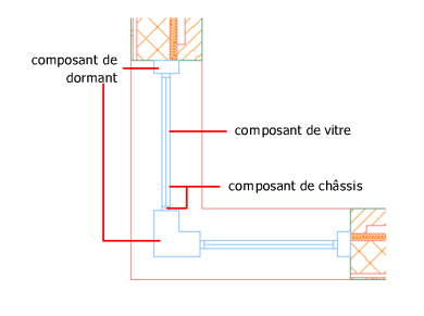

Dans une fenêtre d'angle, le dormant de fenêtre est classifié en :
Le composant de dormant est divisé en dormant et fenêtre d'angle.
Dans une fenêtre d'angle, la profondeur du dormant et celle du dormant d'angle sont égales. Leur largeur peut varier. Le côté court du dormant d'angle est utilisé pour déterminer la largeur du dormant d'angle.
Vous pouvez spécifier un affichage standard ou décalé pour les dormants. Vous pouvez également spécifier la valeur d'extension du dormant.
L'insertion d'une fenêtre d'angle ajuste automatiquement le profil du dormant de fenêtre sur l'angle de l'angle du mur.
