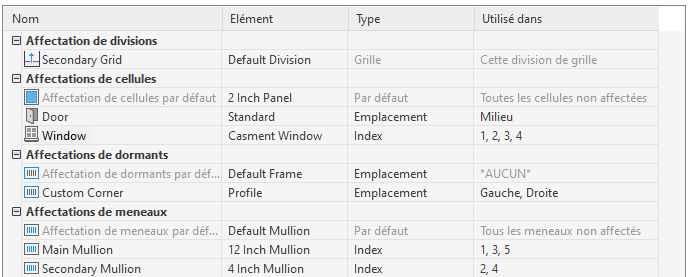

Une fois que vous avez créé des définitions d'éléments pour un style de mur-rideau, vous pouvez affecter ces définitions à chacun des types d'éléments de mur-rideau suivants : divisions, éléments de remplissage de cellules, dormants et meneaux.
Par défaut, une définition est affectée à tous les éléments d'un type déterminé. Toutefois, vous pouvez également affecter des définitions à des éléments particuliers. Par exemple, toutes les cellules de la grille sont affectées de l'élément de remplissage par défaut. Vous pouvez cependant créer une affectation de cellules, sélectionner un élément de remplissage différent, puis spécifier les cellules utilisant cet élément de remplissage.
Liste d'affectations
