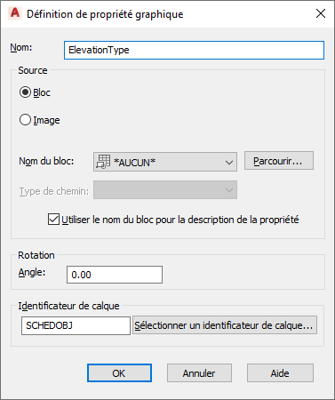

Cette procédure permet d'ajouter une définition de propriété graphique à une définition de jeu de propriétés. Les valeurs de propriété graphique peuvent être des blocs dans les dessins ou fichiers image en cours, au format BMP, GIF, JPG, PNG ou TIF, par exemple. L'image affichée ne peut pas être modifiée directement.
Les nomenclatures affichent les blocs en tant que propriétés graphiques uniquement si les blocs figurent dans le dessin actuel et s'ils ne sont pas annotatifs. Si vous copiez une nomenclature ou un style de table de nomenclature dans un nouveau dessin, assurez-vous que vous copiez également tous les blocs.
| Pour... | Action... |
| sélectionner un bloc dans le dessin en cours | sélectionnez Bloc, puis sélectionnez un bloc dans la liste déroulante. |
| sélectionner un bloc en dehors du dessin en cours | sélectionnez Bloc, cliquez sur Parcourir, sélectionnez un bloc, puis cliquez sur Ouvrir. |
| sélectionner un fichier dessin | sélectionnez Bloc, cliquez sur Parcourir, sélectionnez un dessin, puis cliquez sur Ouvrir. |
| sélectionner un fichier image | sélectionnez Image et cliquez sur Parcourir. Dans la boîte de dialogue Sélectionner un fichier image, accédez à l'image, sélectionnez-la et cliquez sur Ouvrir. Sélectionnez le type de chemin d'accès dans la liste déroulante. L'utilisation de chemins d'accès relatifs permet d'accroître la mobilité du projet. |
Pour modifier le nom de la définition de propriété, cliquez deux fois sur la valeur dans le champ Nom.
Le format que vous sélectionnez devient le format par défaut d'une colonne lorsque cette propriété est ajoutée au style d'une table de nomenclature. Il peut être modifié à tout moment. La colonne Exemple affiche la valeur par défaut dans le format de données sélectionné.
