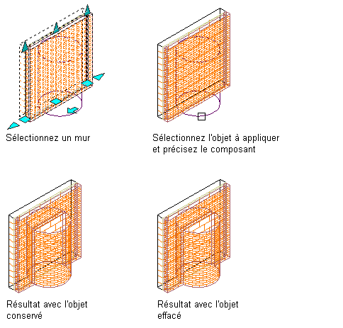

Cette procédure permet de créer un modificateur de corps et de l'ajouter à un mur. Vous pouvez appliquer le modificateur à un mur contenant un ou plusieurs composants.
Vous pouvez créer un modificateur de corps 3D à partir d'une masse élémentaire, d'un groupe de masses ou de tout autre objet AEC doté d'une masse. Il est également possible de créer des modificateurs de corps à partir de solides ACIS ou de blocs formant des corps 3D. Vous devez placer l'objet à l'emplacement de votre choix sur le dessin avant de définir l'objet comme modificateur de corps.
Ajout d'un modificateur de corps à un composant de mur.
