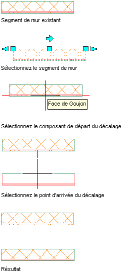

Cette procédure permet d'ajouter des copies d'un mur existant qui sont décalées par rapport à un composant du mur à une distance que vous spécifiez.
Cette fonction de décalage permet de copier des murs en les décalant d'une distance visible par rapport à la face ou au centre d'un composant de mur spécifique, tel que le goujon ou la finition du mur.
. | Pour... | Action... |
| décaler le mur par rapport à la face d'un composant de mur | placez le curseur sur le mur jusqu'à ce que la face du composant recherché soit surlignée en rouge et cliquez une fois. |
| décaler le mur par rapport au centre d'un composant de mur | appuyez sur la touche Ctrl, puis placez le curseur sur le mur jusqu'à ce que le centre du composant recherché soit mis en surbrillance. Cliquez une fois. |
Vous pouvez indiquer une distance de décalage différente chaque fois que vous ajoutez un autre mur.
Décalage par la copie d'un segment de mur à partir d'un composant de segment de mur existant
