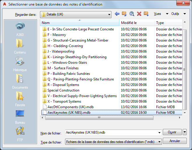

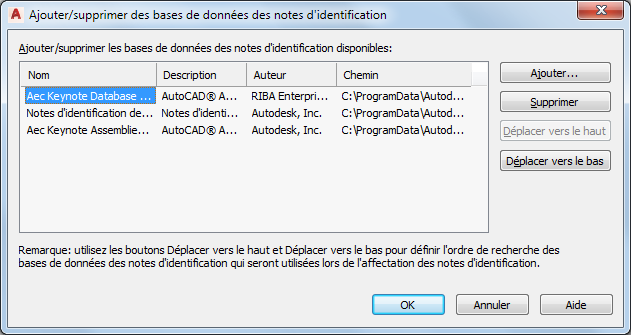

Cette procédure permet d'ajouter une base de données à la liste des bases de données des notes d'identification disponibles.
Options.
Le programme ajoute la base de données sélectionnée à la fin de la liste dans la boîte de dialogue Ajouter/supprimer des bases de données des notes d'identification. Utilisez les boutons Déplacer vers le haut et Déplacer vers le bas pour changer la position de la base de données sélectionnée dans la liste et modifier ainsi l'ordre dans lequel les bases de données sont consultées lors d'une recherche. La base de données placée en tête de liste sera proposée par défaut dans la boîte de dialogue Sélectionner la note d'identification.
