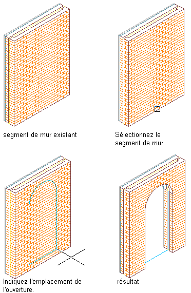

Cette procédure permet de créer une ouverture avec les paramètres que vous spécifiez.
Ajout d'une ouverture dans un mur

| placer une ouverture dans un mur | sélectionnez le mur et spécifiez un point d'insertion le long de ce dernier. |
| placer une ouverture indépendante | appuyez sur la touche Entrée et spécifiez un point d'insertion et un angle de rotation pour l'ouverture. |
