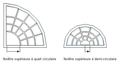

Le motif de soleil s'applique uniquement au châssis supérieur de la fenêtre. Vous pouvez appliquer le motif de soleil aux formes de fenêtre à partie supérieure circulaire, demi-circulaire ou quart-circulaire.
Vous pouvez appliquer le motif de soleil aux types de fenêtre suivants : auvent, à soufflet simple, imposte, pivot vertical, pivot horizontal, guillotine double, coulissante, guillotine simple, à la française un vantail et baie fixe.

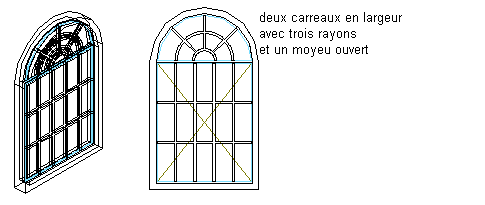

Spécification des montants intermédiaires soleil

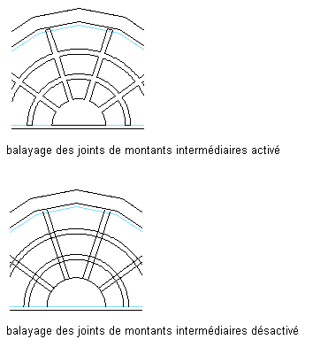

| convertir les intersections des montants intermédiaires en angles | sous Montant intermédiaire, sélectionnez Nettoyer les jointures. |
| convertir tous les montants intermédiaires en un corps unique avec des jointures nettoyées | sous Montant intermédiaire, sélectionnez Convertir en corps. |
Spécification des jointures de nettoyage des montants intermédiaires soleil

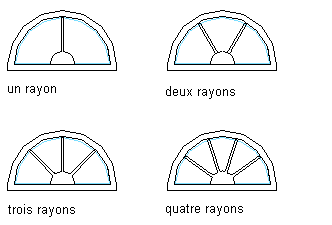

Spécification d'un certain nombre de rayons de montants intermédiaires soleil

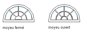

Spécification des moyeux ouverts et fermés pour montants intermédiaires soleil
Spécification du rayon des moyeux de montants intermédiaires soleil
