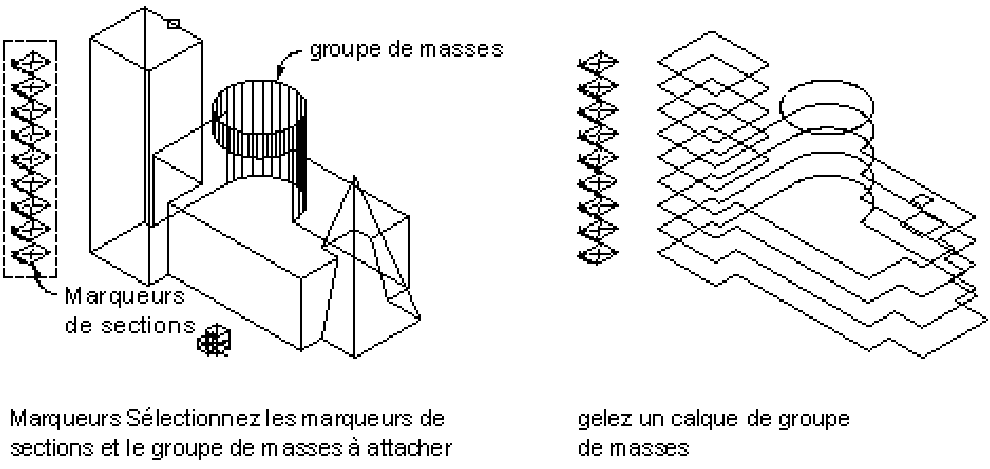

Cette procédure permet d'ajouter des masses élémentaires ou des groupes de masses à une section afin de créer l'étage de l'édifice. Vous pouvez geler le ou les calques contenant les masses élémentaires et les groupes de masses pour afficher uniquement les sections.
Association d'un groupe de masses aux objets de section
